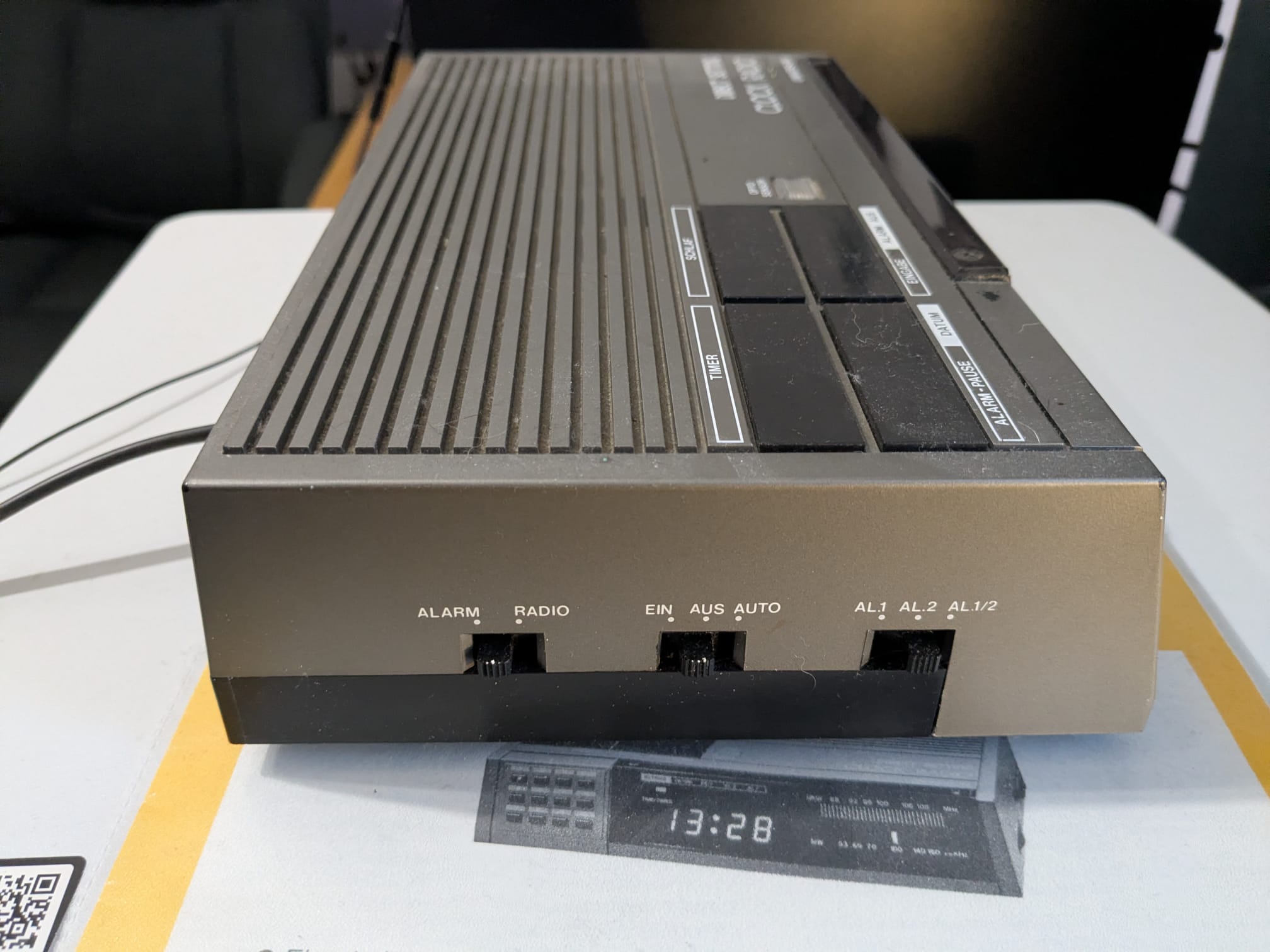

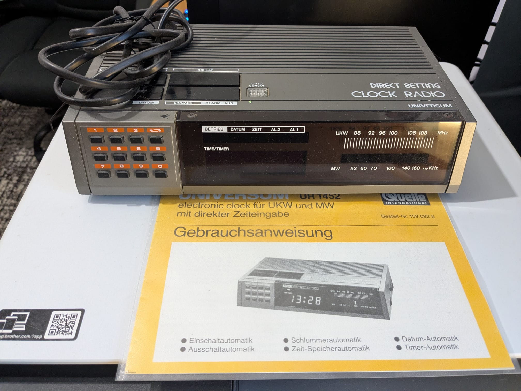

Ich habe mich bis jetzt nicht getraut das Gerät zu öffnen, da ich bei soetwas eher etwas kaputt mache als heil. Heute Nachmittag kann ich mal schauen, ob ich das Gerät geöffnet bekomme und sende dann Bilder.

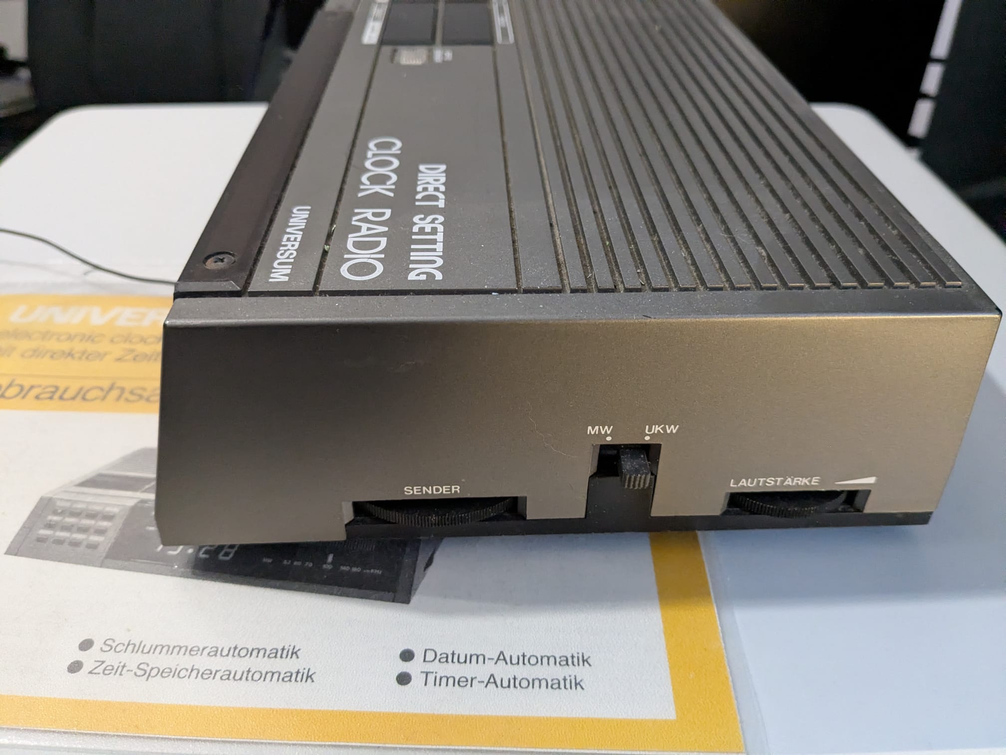

der sieht doch ziemlich gut aus, bissl staubig vielleicht. Steck den Stecker mal ans Netz und guck, ob alles geht. Lautstärke kratzfrei? Taster alle OK? Prellen die Taster vielleicht? Geht der Lichtsensor?
Wenn das alles OK ist, würde ich den zu lassen. Wenn irgendwas nicht geht, aufmachen, reinigen, Teile prüfen und ggf ersetzen.
Also: Strom dran testen. Bin auf das Ergebnis gespannt!
